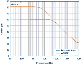

交流性能在电路尺寸方面,集成电路比印刷电路板(PCB)小得多,因此相应的寄生参数也较小,对交流性能有利。例如,AD8271运算放大器的正负输入端有意不提供输出引脚。这些节点不连接到PCB上的走线,电容保持较低,从而提高环路稳定性并优化整个频率范围内的共模抑制。性能比较参见图3。
图3. CMRR与频率的关系——AD8271与分立解决方案CMRR比较

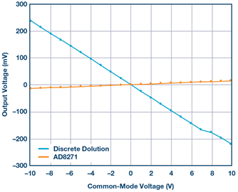

差动放大器的一项重要功能是抑制两路输入的共模信号。参考图1,如果电阻R1至R4不完全匹配(或者当增益大于1时,R1、R2和R3、R4的比率不匹配),那么部分共模电压将被差动放大器放大,并作为V1和V2之间的有效差压出现在VOUT处,其无法与实际信号相区分。如果电阻不理想,那么部分共模电压将被差动放大器放大,并作为V1和V2之间的有效差压出现在VOUT处,其 无法与实际信号相区分。差动放大器抑制这一部分电压的能力称为共模抑制。该参数可以表示为共模抑制比(CMRR)或转换为分贝(dB)。分立解决方案的电阻匹配不如集成解决方案中的激光调整电阻匹配那么好,这可以从图4中输出电压与CMV的关系曲线看出来。
图4. 输出电压与共模电压的关系——AD8271与分立解决方案比较
