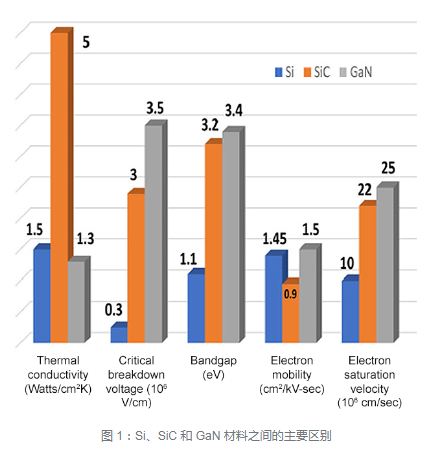

近年来,作为硅的替代材料,SiC和氮化镓(GaN)在形式上已经成为可行选择。这两种宽禁带器件具有使功率转换效率显著提高的特性。这些宽禁带器件并不是对Si的简单替代品,应用电路设计必须匹配以提取出全部性能优势。(图1显示了这些材料之间的主要差异。)
Si、SiC和GaN – 传导损耗
Si-IGBT的基本上恒定的导通状态集电极-发射极饱和电压,随集电流设置导通损耗。Si-MOSFET具有导通电阻,使得功率损耗为I.R(ON)2,表示为: ,在高电流水平时可能是禁制的。
在低电压和低到中功率下,具有低R(ON)的Si-MOSFET的导通损耗可能比IGBT的少。SiC和GaN材料的临界击穿电压远高于Si,允许更薄的漂移层和更高的掺杂浓度。这导致在给定的晶片面积和电压等级下,导通电阻更低,通过降低功率损耗提供更高的效率。
此外,SiC的热导率比Si高三倍多,使得可以使用更小的晶片来实现相同的温升。SiC和GaN还通过具有更高的最大工作温度而在效率上优于Si,限制器件应力。
Si、SiC和GaN - 开关损耗
高变换器开关频率是一种可取的特性,因为相关元件,特别是磁性元件,可以更小,从而获得微型化的益处和成本节省。然而,所有器件的开关损耗与频率直接成比例。IGBT很少在20kHz以上运行,因为由于“尾电流”,必须有遏制电容器以及高器件电容的充电/放电,会导致功率损失。Si-MOSFET可以在数百kHz下切换,但能量损失,输出电容中储存的能量(EOSS),在循环电流到输出电容时会成为频率上升的限制因素。SiC和GaN具有更高的电子饱和速度和更低的电容,从而在更高速的开关和减少功率损耗方面提供了实质性的优势。

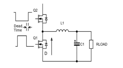

器件在“第三象限”中的特性也很重要,当导电通道被反偏时。例如,通过半桥驱动感应负载时会出现这种情况(见图2)。IGBT不会再反向导电,因此它们需要一个反并联二极管,这必须是一个具有低电压降的快速恢复型。Si-和SiC-MOSFET具有固有的快速本体二极管,但可以通过它们的通道进行反向导电,损失小且在通过它们的栅极开关ON时没有反向恢复效应。
即使MOSFET在第三象限中被主动开启,当两个开关都关闭时,本体二极管会短暂导电,以防止半桥中的射频电流。这就是所谓的“死时间”,当本体二极管导电时,由于相对较高的正向电压降和反向恢复需要切断二极管。SiC和GaN的更快的过渡时间使得“死时间”和相关的损耗变小。
配置为高电子迁移率晶体管(HEMTs)的GaN开关没有本体二极管。与MOSFET类似,HEMT通道可以反向导电,但在任何死时间内也存在本体二极管效应。这会在2V范围内产生一个与栅极阈值电压大致相等的电压降。除非通道被主动打开,否则这可能会导致功耗。
